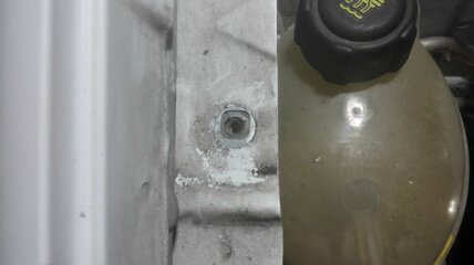

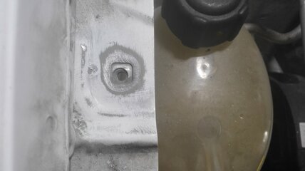

Die Schraube hat einen Kopf mit TX50, der Platzbedarf ist für eine Nuss nicht ausreichend.
Mit welchem Werkzeug kann man die Riemenspannrolle am einfachsten lösen?
Warum glaubt Du, baut eine Werkstatt beim Zahnriemenwechsel den Kotflügel ab ?

Beim Dokker ist der Kotflügel zwischen 5 und 10 Minuten abmontiert. Wird beim Sandero auch nicht komplizierter
Du hast von der Seite her, jede Menge Platz zum vernünftigen Arbeiten :yes:
@Texas
Der Innenkotflügel ist nicht im Weg, sondern der Außenkotflügel. Der muss bei Caddy/Inca auch abgeschraubt werden, weil man sonst kein Platz hat, von der Seite

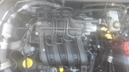

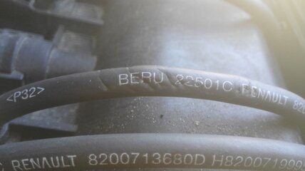

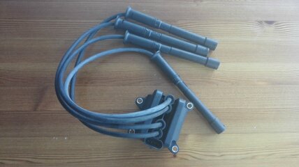

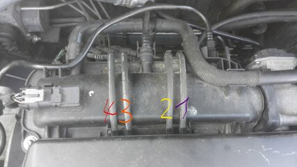

Hier ein Erfahrungsbericht über den Austausch des Zündmoduls (Zündspule + Zündkabel).
Symptome

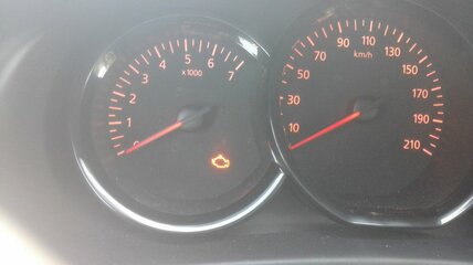

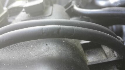

Am frühen Morgen bei feuchtem Wetter hatte der Motor Zündaussetzer mit der Folge, dass das Fahrzeug äußerst schlecht Gas annahm. Die Motorkontrollleuchte ging während der Fahrt an.
Diagnose

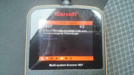

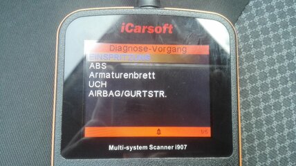

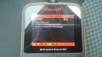

Via OBD II ist der Fehlerspeicher ausgelesen worden. Bei der Einspritzung sind zwei Fehler abgelegt worden.

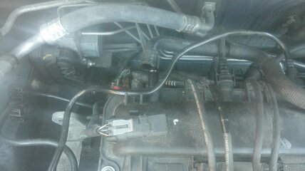

Das Zündkabel des 3. Zylinders wies Bissspuren von einem Marder auf.
Das beschädigte Zündkabel ist mit einem Tape vor dem Eindringen von Feuchtigkeit provisorisch geschützt worden.

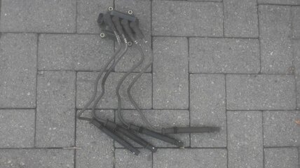

Auf Ebay ist für unter 20 Euro ein Zündmodul (Zündspule + Zündkabel) bestellt worden.

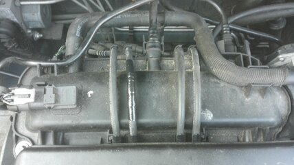

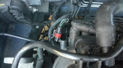

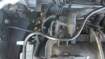

Ausbau des alten Zündmoduls: Batterie abklemmen und Luftfilterkasten abbauen.
Den Stecker der Zündspule abziehen.
Die vier Zündkabel rausziehen (nicht am Kabel ziehen, sondern an den Verlängerungen).
Die Motorentlüftungsleitung abziehen.

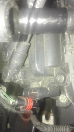

Die vier schwarzen Schrauben der Zündspule (30er Torx) entfernen (auf dem Bild ist nur eine Schraube sichtbar).
Altes Zündmodul rausnehmen.
Neues Zündmodul in umgekehrter Ausbaureihenfolge wieder einbauen.
18.jpgRadiocode eingeben und Fehlerspeicher löschen.

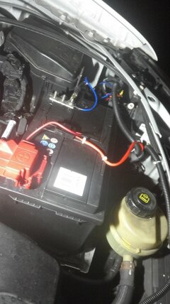

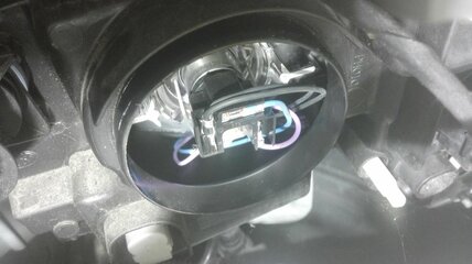

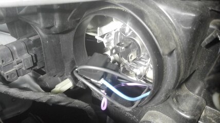

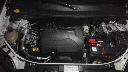

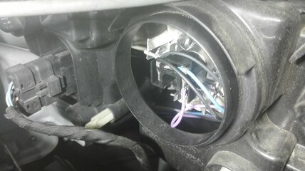

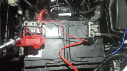

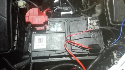

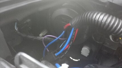

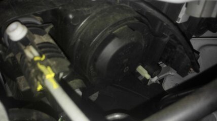

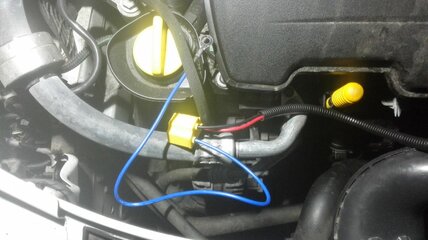

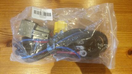

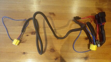

Hier ein Erfahrungsbericht über den Einbau zweier Relais in den Stromkreis der beiden Scheinwerfer. Dadurch wird die Last vom originalen Schalter genommen. Er wird folglich auch nicht ausfallen. @Texas hat fertige Einbausätze hier aufgelistet. Mein Fahrzeug hat H4-Glühlampen. Der Booster ist vor ca. 2 Wochen hier gekauft worden (ebay - 7,45 Euro). Der Versand hat etwas über 14 Tage gedauert.

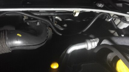

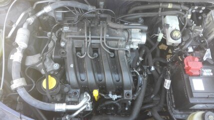

Die Reihenfolge der Arbeitsschritte ist von 1 bis 6 markiert. Die beiden Relais sind blau angekreuzt.
Deckel entfernen (Fahrerseite).
Stecker abziehen.
Nr. 1 einstecken.
Den originalen, abgezogenen Stecker in Nr. 2 stecken.
Deckel entfernen (Beifahrerseite).
Stecker abziehen.
Nr. 3 einstecken.

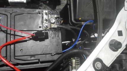

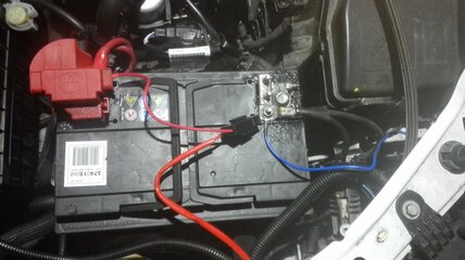

Nr. 4 an Pluspol der Batterie anschließen.

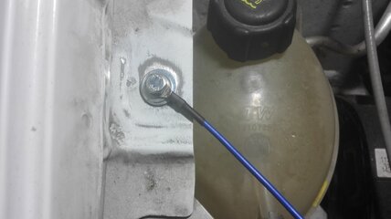

Nr. 5 an Minuspol der Batterie anschließen.
Nr. 6 an Karosserie festschrauben.

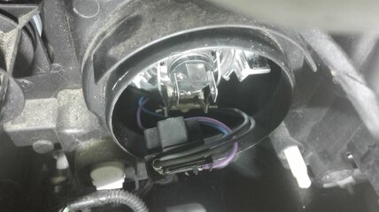

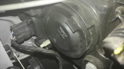

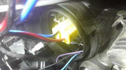

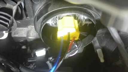

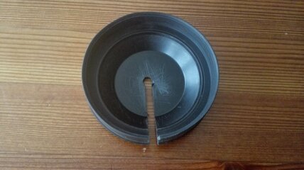

Herzlichen Dank für den tollen Bericht. Eine Frage habe ich. Was ist mit den Kunstoffkappen. Hast du die ausgenommen, damit die wieder hinten drauf passen? Das Kabel verhindert ja das direkte wieder anbringen!
War auch mein Gedanke, darum hab ich es bis heute noch nicht gemacht. Es gibt aber günstige Abdeckkappen für Scheinwerfer, müssten die T75 sein. Mit etwas Bastelarbeit für das Kabel erfüllen die sicher ihren Zweck. YCCPAUTO HID LED Headlight Car Dust Cover Sealing Cap Rubber Waterproof Dustproof Headlamp Cover 70mm 75mm 80mm 85mm 90mm-in Car Light Accessories from Automobiles & Motorcycles on Aliexpress.com | Alibaba Group

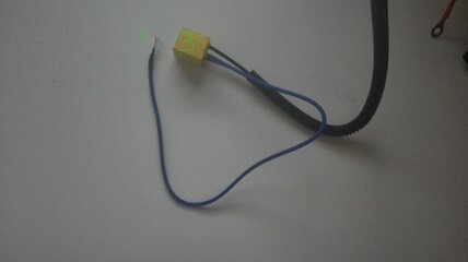

Die Kabel vom gelben Stecker lösen, so dass man nur ein kleines Loch braucht für die drei Kabel. Die Kabel/Bohrung so gestalten, dass das Spritzwasser von der Bohrung weg läuft. Sprich: das aus den Kabeln keine Wasserrinne machst, die dein Scheinwerfer fluten;) Notfalls mit Heißkleber etwas drüber. Dann denke ich schon dass es seinen Zweck erfüllt.
Etwas Löschblatt in die Kappe stopfen und nach einer Regenfahrt kontrollieren. Dann merkst gleich ob es dicht ist oder nicht.

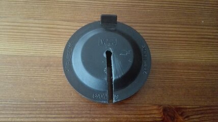

In die Mitte der Abdeckung ist ein 6 mm großes Loch gebohrt worden. Der Schlitz ist etwa 5 mm breit. Die Kanten sind mit Schleifpapier bearbeitet worden. Ob durch die Öffnung zukünftig Wasser eingetragen wird, ist fraglich.
Elegant und wahrscheinlich praxisgerecht wäre ein "abfummeln" des Steckers - um dann die Strippen mit Gummipfropfen wieder durch zu führen..............
Anschließend wieder Stecker drauf. Ist natürlich ein Mehraufwand beim Basteln!
