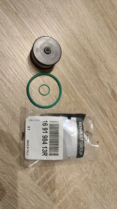

Der neue Filter wurde mit einem kleinem Gummiring geliefert(Bild).
Den habe ich aber nicht verbaut, da bei dem alten ausgebauten Filter auch keiner verbaut wurde.
Also hast du nur die Dichtung vom Deckel getauscht. Und im Verdampfer hast du die Dichtung belassen?
Da ich bei der Teilenummer ein großen und den kleinen dabei habe.

Ich habe nur den großen getauscht.
@Texas
Kannst denn jemand die Masse des inneren ORing?
