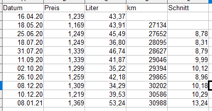

Zwischenzeitlich wieder in den Sinn gekommen und nicht unerwähnt lassen möchte ich noch den Umstand das ich kürzlich auffallend hohen Verbrauch hatte:
Im ersten Moment war ich etwas irritiert, hab's dann damit abgetan das ich Anfang Dezember mal die Hochplane auf dem Anhänger hatte.
Rückblickend stellt sich die Frage ob der Verbrauch hoch ging weil die Regelung da schon ausgetickt ist.

Der extreme Spritverbrauch lässt sich damit erklären das ich falsch vom Kassenzettel abgelesen und € statt Liter in die Tabelle eingetragen hatte. :whistle:

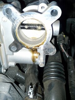

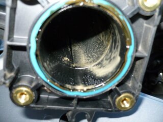

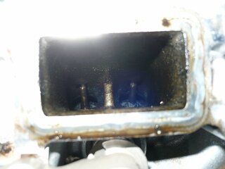

Gestern hatte ich noch die Leitung zwischen Ladeluftkühler und Drosselklappe ausgebaut um zu schauen ob da unten in der Senke Öl steht. Die Theorie war, das Öl komme vielleicht über die Verdichterstufe vom Turbo.
Mehr wie ein leichter Film war da aber nicht. Vom Turbo zum Kühler war auch nicht so übel wie in der Brücke. Eingangsseite der Drosselklappe sah auch besser aus als der Ausgang.
Was an der Stelle der größten Sauerei noch wäre ist die Entlüftungsleitung. Wobei an dem Zweig wo Turbo und Ventildeckel drauf hängen ja eigentlich ein Rückschlagventil drin sitzt.
Im Zuge der Fehlersuche hatte ich die Kurbelgehäuseentlüftung mal offen. Öl ist da in dem Moment keins gewesen oder gar ausgetreten.

Es ist wieder soweit...
Neulich hatte ich schon den Eindruck das er bei 750 Umdrehungen etwas unrund läuft. Letzte Woche hatte ich wieder die Störungen.
Ölstand ist noch so wie nach dem Wechsel. Also kann's das schonmal nicht sein.
In der Ladeluftleitung war aber wieder etwas Öl.
Hab mir die Entlüftungsleitung neu angeschafft, heute verbaut und die alte seziert um zu schauen wo Öl kommt und wo nicht.
  • Zwischen Kurbelgehäuseentlüftung und Turbo war Öl. Das ist zu erwarten. Es war auch etwas schaumig.
  • Zwischen Kurbelgehäuseentlüftung und Rückschlagventil ebenfalls Öl.
  • Nach dem Rückschlagventil wo es zum T-Stück und Richtung Einlassbrücke geht war trocken. Sah fast aus wie neu.
  • Vom Aktivkohlefilter zum T-Stück ebenfalls trocken.
  • Zwischen Rückschlagventil zur Einlassbrücke wieder ölig.
Der Ursprung ist damit aber noch nicht zweifelsfrei geklärt.
Ich werde wohl als nächstes die Kurbelgehäusentlüftung in ein separates Gefäß umleiten um auszuschließen das die Suppe nicht aus dem Turbo kommt.
mfg JAU
