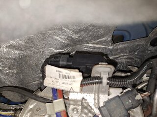

Hallo, er wurde getauscht weil die Motorkontrollleuchte an war und das der Fehler war. Aber wie schon geschrieben kein leistungsverlust.
Leitungen und Stecker sehen gut aus.
Kilometerstand 53000
Ich rede nicht von den elektrischen Leitungen, sondern denen vom Auspuff zu den Sensoren.
