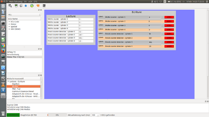

Mein TCe125 ist vom Ölverbrauch- (und möglicherweise Steuerketten-) Problem betroffen. Da die Werkstatt (noch) wenig Bereitschaft zeigt, das Problem zu untersuchen, versuche ich es selbst. Ich habe dabei im Motorsteuergerät folgendes gefunden:
Dass die Werte der einzelnen Zylinder so unterschiedlich sind, macht mir Sorgen. Und ob die hohen Zahlen bei Zylindern 2 und 3 ein Problem signalisieren? Das sind genau die Zylinder, die sich bei diesem Motor oft als Problemstellen aufweisen...
Weiss jemand, wie diese Werte zu interpretieren sind? Also, was bedeutet "881"?
Danke!

Danke, Texas. Also es gibt auch beim SCe grosse Unterschiede zwischen den Zylindern, und auch hier ist 4 < 1 < 2 < 3. Hier stimmen aber 1-4 und 2-3 mehr oder weniger überein, und der höchste Wert ist nur das 5-fache vom niederigsten, bei mir das 46-fache...
Also wenn jemand noch Daten liefern könnte (insbesondere vom TCe), wäre ich sehr dankbar.

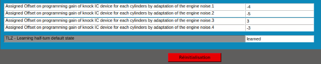

'Ecran_n° d'homol' wäre vielleicht auch für den Vergleich interessant .
Die 'Assigned Offset on programming gain of knock IC device for each cylinders by adaptation of the engine noise' Werte gibt es beim TCe auch, die sind nur nicht als Bildschirm dargestellt.
Dazu müsstet du mit der Motor SCe Datei verbinden und auf Réinit & réécriture des apprentissages / TDC sensor gehen.

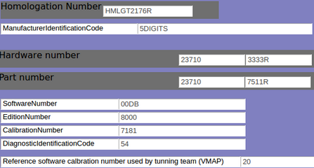

TCe und SCe haben beide ein EMS31xx Steuergerät.
Also die Software-IDs sehen so aus:
Die "Assigned Offset on programming gain..." konnte ich mit der SCe-xml leider nicht auslesen, ich sah nur ERRORs.
Die Klopfwerte sind jetzt nach weiteren 28 km unverändert.
Laut Softwareliste vom September 2016 gibt es mindestens 2 Aktualisierungen für deine Softwareversion.
Ich habe jetzt diese Werte unter Lecture > Diag Misfire, Apprentissages... gefunden:
Ich nehme an, der dritte Wert bezieht sich auf den notorischen dritten Zylinder, oder? Was bedeuten nun diese Werte?
