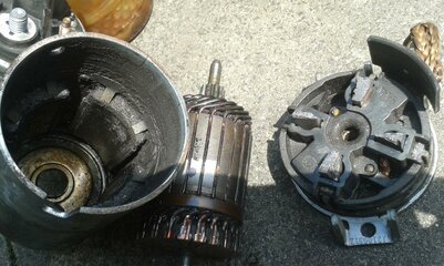

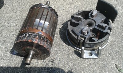

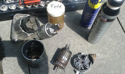

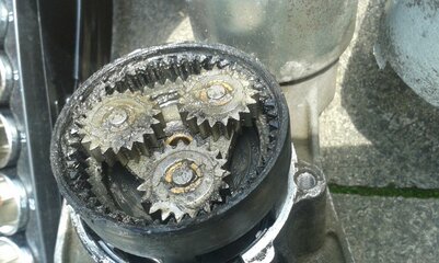

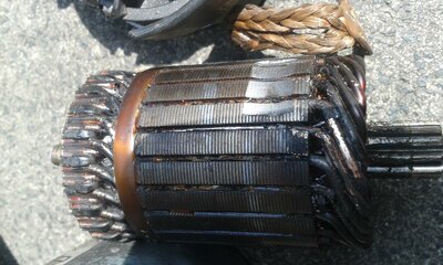

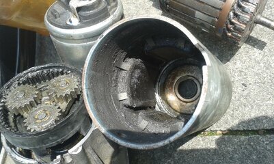

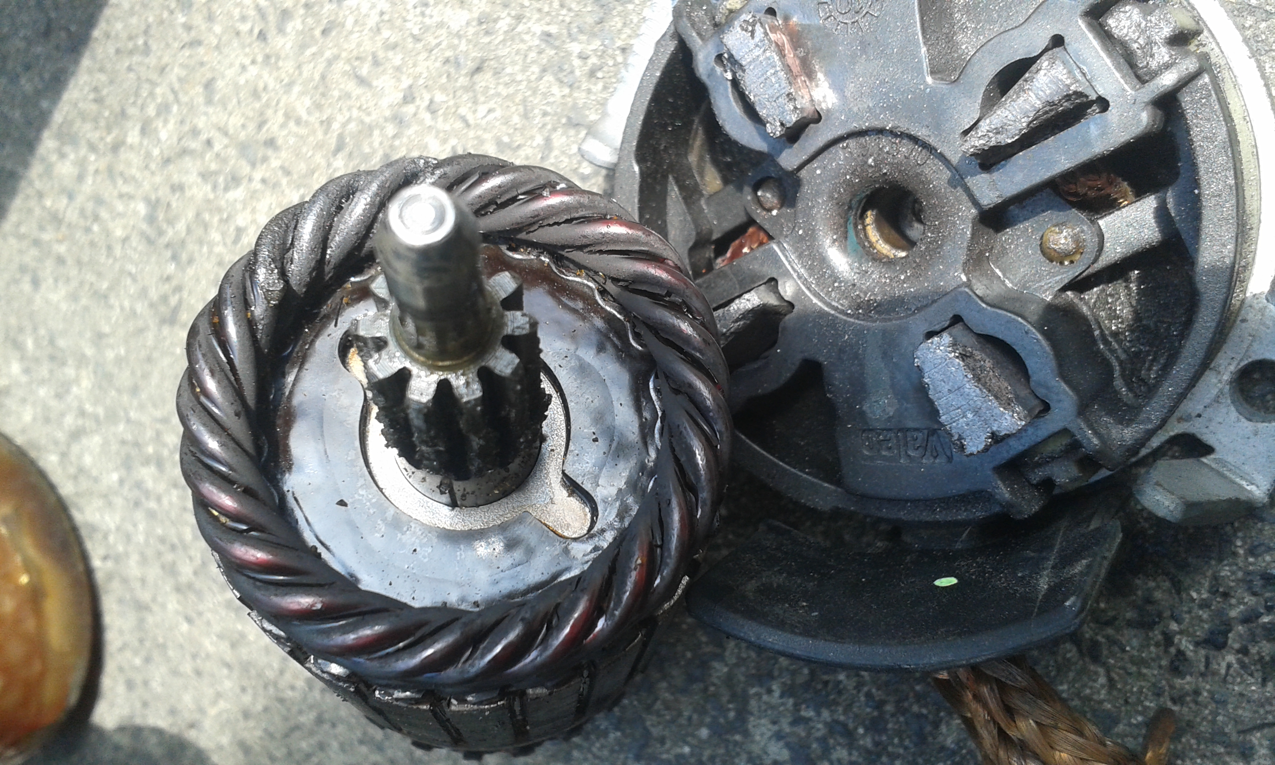

der anlasser hat bei mir gebrannt bezw. die wicklung ist durch zusätzlich 2 relais und ein neues kabelstück :-(
der anlasser 277€ gesamt hab ich 643€ in einer dacia/renault werkstatt ist das preislich ok?
ja ich weiß der anlasser ist viel billiger im inet zu bekommen usw.:wub:

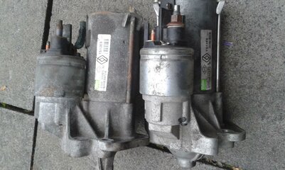

In meinem Sandero ist ein Anlasser mit der Teilenummer: 8200836473 B verbaut.
Es gibt auch Anlasser mit der Teilenummer 8200836473 A.
Wie unterscheiden sich A & B ? Gibts da gravierende Unterschiede oder kann ich auch A nehmen?

bei mir ist der auch durchgebrannt....
Willkommen im Club
Danke
Bei gleicher Teilenummer, aber anderem Index hat es unter Umständen eine Baustandsänderung gegeben, d.h., es wurden kleinere Änderungen ohne technischen Hintergrund vorgenommen (Bohrungen versetzt, Abdeckungen verändert o.ä.)
Die Unterscheidung nach Indexen dient auch dazu, einem Fahrzeugtyp ein definiertes Material zuzuweisen.
(siehe weiter unten : ohne Index = Clio, Dein Sandero Index B, ein Logan vllt. Index A)
Gleiche Teilenummer bedeutet auch immer gleiche technische Funktionalität.
