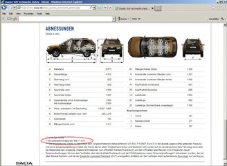

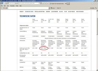

Interessant ist zudem das es den Duster 16V/LPG ab Werk nur als Fronttriebler gibt.
Wo sitzt denn da jetzt der Gastank,passt das wirklich nicht beim Allradler oder wäre eine Umrüstung da auch möglich?:think:
Hallo, offensichtlich liegt beim 4x4 das Ersatzrad im Kofferraum und benötigt
35 Liter Platz. Das ist vermutlich zu wenig für nen Gastank.
Gruß Schlampi
