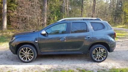

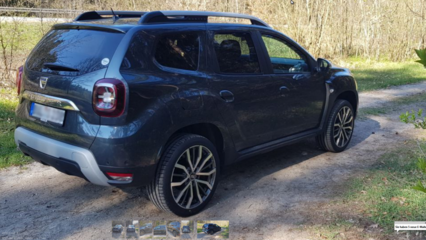

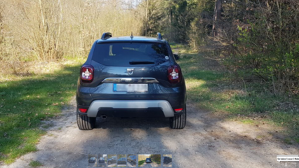

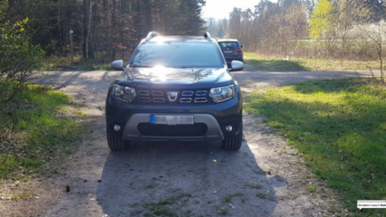

es sind sogar 20 Zoll möglich. Guckst du :D
20 Zoll Felgen auf dem Duster
Ja, klar, ich hätte sogar noch 20" Oxxo-Felgen vom Espace (leider mit 140Tkm den Motortod gestorben). Aber die Mindestbreite, so dass man nicht bei jeder Fräskante um die Felgen zittern muss, ist bei 9" Felgenbreite 255er Schlappen und die bekomme ich nicht ohne Karosseriearbeiten auf den Duster. Außerdem waren schon beim Espace mit dem elektronischen Fahrwerk die 255/45R20 nicht jedermanns Sache, weil doch ziemlich straff.

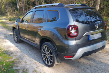

Ich habe die 20-Zöller nicht online, sondern beim örtlichen Reifenhändler für den Preis bekommen. Die R58 sind als 20-Zöller einfach konkurrenzlos günstig und sehen dazu noch porno aus.
Dennoch denke ich, dass dein Preis auch gut ist, denn du hast ja 245er Reifen drauf. Bei 20 Zoll war beim Duster 1 ja schon bei 235mm Breite Schluss; beim Duster 2 sogar schon bei 225mm!
Deshalb hätte ich in deinem Fall wohl auch die 19-Zöller genommen.
