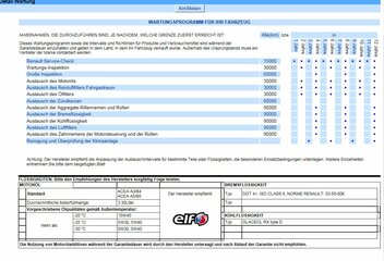

Wartungsvorschrift vom Hersteller: alle 30.000 km oder alle 2 Jahre
Der Plan ist für den Erhalt der vor 1000 Jahren abgelaufenen Garantie. Mit einer langfristigen privaten Nutzung hat das nichts zu tun.
(alternativer) Wartungsplan für Langzeitautos
