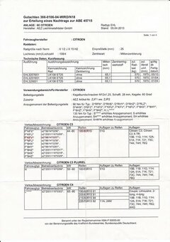

Bei meinem Citroen C3 sind in der ZLB I im Feld 151 und 152 jeweils 175/65R14 82T eingetragen.
Im Feld K ist die Nummer der Betriebserlaubnis für meine 185/60R15 eingetragen (ab Werk).
Ist ein zusätzlicher Reifentyp für das Fahrzeug erlaubt, wird der hier im Feld K mit der Nummer der Betriebserlaubnis (Gutachten) eingetragen. Das hatte ich nun schon bei mehreren Fahrzeugen bei der Anmeldung eines Neufahrzeugs.
Schau mal in deine Zulassungsbescheinigung I, ob da etwas eingetragen ist. Die Nummer kannst du dann bei Tante Google ingeben und das entsprechende Gutachten suchen.
Nein , im Feld K ist die Nummer der Betriebserlaubnis für das Fahrzeug eingetragen, das hat nichts mit den Reifen zu tun.
Ich wollte auf dich eigentlich nicht mehr reagieren, tue es aber trotzdem.
Ich werde nacher den Ausschnitt aus der ZLB1 und das zugehörige Reifengutachten posten. Nur für dich. Dann aber bitte nicht wieder zurückrudern oder wie gehabt deinen Post löschen. Danke.
Bilder folgen.
So, hier die Bilder. Dort sind die zusätzliche Reifen eingetragen. Und nur darum geht es. 175er eingetragen, 185er zusätzlich zugelassen für dieses Fahrzeug.

Mein Gott, du windest dich wie ein Wurm. Der Eintrag hat natürlich etwas mit den zusätzlich zugelassenen Reifen zu tun und nur darum ging es.
Denn du schrobst ja ..
Hat es aber. Der Eintrag oben ist ein WERKSEINTRAG von Citroen. Da kannst du rumschwafeln, wie du willst.
Ich bereue es, mich doch noch mal mit dir abgegeben zu haben. Kommt nicht mehr vor.
Dass ist kein Werkseintrag von Citroen, sondern die ABE eines Felgenherstellers AEZ für die Felge EHL.
Dein Verlinkung zeigt eine 0815 ABE wie sie jede Alufelge im Lieferumfang hat, das hat nichts, aber nicht die Bohne mit den Werksfelgen zu tun!
Hier ist die ABE zum Beispiel für VW http://www.tippauto.de/content/download/aez_45715.pdf
In diesen ABE sind die Fahrzeug-ABE erwähnt, denn nur dafür zählen sie dann. Da gibt es aber auch Größen, die durch den Hersteller nicht freigegeben sind.
Vielleicht gehst Du mal zu einer Zulassungsstelle, oder einer Prüfeinrichtung und lässt Dir das dort nochmal erklären, mir glaubst Du ja nicht.
So ein :censored: ist zum :kotz2:weil es die Fragesteller nur verunsichert.
Mal einfach formuliert: die ABE besagt lediglich, dass die Felge grundsâtzlich für den Einsatz auf Pkw zugelassen ist, aber nicht für welche Pkw.
Für meine Alus von Elia habe ich vom Hersteller Elia eine ABE, die Eintrâge für jedes genau spezifizierte Fahrzeug einen Genehmigungseintrag aufweist. Diese muss ich im Fahrzeug mitführen. Ein Eintrag in den Fahrzeugpapieren ist nicht erforderlich oder gefordert.
Eine Hersteller ABE hat jede Felge, wenn sie in den Verkauf gebracht wird.
