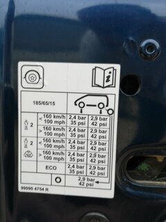

Zu Deinen Radsensoren, Du hast in der Fahrertür einen Aufkleber mit den empfolenen Reifendrücken. Wenn der Aufkleber oben das gelbe Feld mit dem schwarzen Dreieck hat ist das passive System (über ABS-Sensoren) verbaut. Das ist hier auch irgendwo (Bedienungsanleitung) nachzulesen. :prost:

Das Türschild "ist" ebenfall aktiv.
