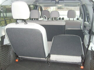

unsere 3.sitzreihe hat in der Mitte eine Schlaufe, die gezogen werden
muss, damit man die Bank umklappen kann,
vorher muss man natürlich rechts und links anhand der 2 roten Knöpfe
die Rücklehnen "flachlegen"

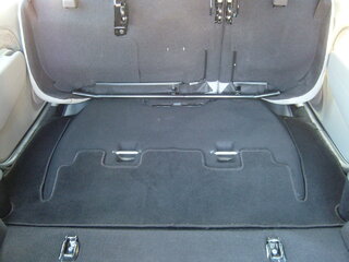

Habe es mittlerweile geschafft...musste die Kofferraumwanne zerstückeln und einen Schnitt durch den Teppich machen, um an die beiden Torx-Schrauben zu kommen und diese lösen zu können...anders war es leider nicht zu lösen...

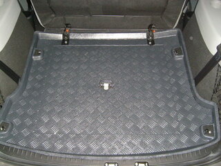

Wie jetzt,Kofferraumwanne? So ein Gummiteil,mit hohem Rand?
Ist die denn für den 7 Sitzer geeignet oder hatte sich die Mechanik der Rückbank da durchgedrückt und deshalb verklemmt?:o
also ich kenn für den 7Sitzer keine passende Bodenwanne ...
unser 7-sitzer hat eine passende Bodenwanne
......und eine passende wenn wir ihn als 5.sitzer nutzen
.......waren halt 2 stück , die wir damals günstig zugekauft haben:)
ein unglückliche Situation, Sch.
LG Bernhard
genau das hatte ich auch gedacht :huh:
ich war auch schon am überlegen, in der Mitte der Wanne (wo die Schlaufe liegt) ein Loch einzuschneiden:mellow:
.......dann würde aber immer die "Suppe" in die Verankerungs-Öffnung laufen :o

Schöne Bilder @ Bernhard :)
Man erkennt sogar das Loch in der Bodenwanne, die es "pfostenmässig"
nicht geben sollte, rechts und links auch die roten Druckhebel zum
"flachlegen" der Rückenlehnen :D
