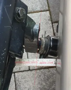

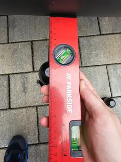

Seit kurzem habe ich einen Duster aus 2019. Der soll mit abnehmbarer AHK ausgerüstet werden. Nachdem ist einen speziellen Anhänger habe muss zwischen der Kugel und dem Heckblech / Stossfänger in dem Bereich ein gewisser Mindestabstand sein. Masse habe ich bei den Anbietern / Herstellern nicht finden können ... Daher die Frage oder besser Bitte an Fahrer von Duster II welche mit abnehmbarer AHL ausgerüstet sind - Könnt Ihr mir bitte mal den Abstand messen?!
Das Bild zeigt - Blick von oben auf den Kugelkopf - beim seitherigen Fahrzeug waren es bis Mitte Kugel 12cm.
Mindestens 9cm sollten es sein ... ähnlich wie bei aufsetzbaren Fahrradträgern muss fahrzeugseitig eine Gabel durchgeführt werden....
Danke schon mal im Voraus...
Ich sollte dann wissen: Hersteller, Modell der Kupplung und eben das gesuchte Mass - gern auch per PN am einfachsten Typschild der Kupplung...

mit dem gleichen Auto kann ich schon dienen, allerdings ist unsere AHK starr und von Stoßstange bis
mitte Kugelkopf sind es genau 9cm,

Habe eine ORIS AHK nachrüsten lassen, abnehmbar. Kann da später Maße nachreichen.
So, wie versprochen der Nachtrag.
9,5cm zur Mitte bei der Oris von unten gesteckt Variante.

kannst du mir noch die Nummer der ORIS Kupplung nennen ... gibt verschiedene... ggf Typschild..
SUPER - Typschild ist relativ sicher unten am Querträger hinter der Stossstange... von unten sichtbar - aber die EAN gab schon die geforderte Auskunft... Danke...
Ja vermutlich, aber passt ja auch so. Habe die auch bei Rameder bezogen bzw montieren lassen.
Habe mir heute eine abnehmbare bestellt - Info von RFB18 - das sollte passen.. und im Netz ein schönes preislich attraktives Angebot gefunden....
