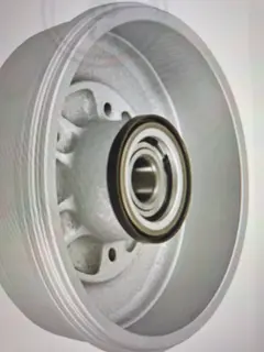

Hallo beim Radlager wechseln in der Bremmstrommel hab ich den Sensor Ring der in der Bremmstrommel sitzt beschädigt.
Dacia Duster 2015 ....8212 ...ACS
Den Ring gibs nur mit Trommel und ist kein Ersatzteil .
Hat jemand eine Idee?
Oder einen Ring innen Durchmesser 80,7 mm
Danke für eure Beiträge
Hallo der ABS Ring ist das dunkle.
Hab ich überprüft passt nicht.
8212....ACS darüber kann man nachschauen ob es passt.
Schönen Gruß
Der Sensorring am Duster muss 96 polig sein. Der DAKAtec 400037, TRISCAN 8540 23405 und MAPCO 76851 wären 96 polig mit 80,5 mm Innendurchmesser.
Danke ist der falsche.
8212...und ACS kann man eingeben um zu prüfen ob es passt.
Ich schau mal auf dem Schrottplatz.
Schönen Sonntag
Brauch man nicht, wenn kein Nachbau Sensorring speziell für den Duster hergestellt wird.
Es wäre interessant gewesen, ob die 80,5 mm gepasst hätten. Von der Pol Anzahl her funktioniert er ja. Dann könnte man den für die Zukunft als Alternative empfehlen oder eben nicht.
Die 0,2 mm Unterschied sollten für das Aufschrumpfen notwendig sein. Den Ring aufheizen und die Trommel abkühlen.
