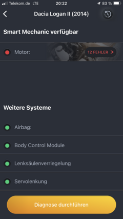

@Texas
Mit Carly ist mir ein Auslesen von ABS bzw Löschen nicht möglich. Motorwerte /Fehler sind alt und kann sie auch nicht löschen .Hab ios 17.2.1
