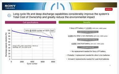

Die Tesla Model 3SR+ aus China, die im Moment auch in Deutschland verkauft werden, haben einen LFP-Akku. Der soll immer mal wieder auf 100% geladen werden. Angeblich hat der wieder diesen blöden Memoryeffekt.
LFP -> Lithium Eisenphosphat Akku.
Dieser Akku ist Kobalt- und Nickelfrei, er kann nicht brennen, und hat einen geringeren Innenwiderstand.
Wir haben schon seit ein paar Jahren einen LiFePo4 Akku (Lithium Eisenphosphat Akku) im Gebraucht und kennen noch einige Nutzer solcher Akkus in Wohnmobilen persönlich.
Von einem Memoryeffekt haben wir noch nichts gelesen, oder gemerkt.
Allerdings:
Wie bei allen Lithium-Ionen-Akkus sind für einen sicheren Betrieb Balancerschaltungen und Batteriemanagementsysteme notwendig, da diese Zellen nicht überladefest oder tiefentladefest sind.
Das ist auch kein richtiger Memory-Effekt, wie er bei den NiCd-Akkus auftrat. Vielmehr gibt es beim LiFePo4-Akku eine Anomalie in der Entladespannungskurve. Messbar als "Buckel". Dies wurde von den Entdeckern Memoryeffekt genannt, ist aber reversibel. Mehr dazu hier.
Allerdings hat dieser Akkutyp den Nachteil, dass die Nennspannung pro Zelle geringer ist als bei klassischen LiCo-Akkus. Ebenso die Energiedichte. Man braucht also größere und schwerere Akkusysteme für die gleiche Kapazität wie bei herkömmlichen LiIon-Akkus. Der große Vorteil von diesen Akkus ist aber, neben der Sicherheit und der rel. großen Toleranz gegenüber Tiefentladung, die teils extreme Zyklenfestigkeit mit großer Restkapazität. Sony gibt nach 8.000 Zyklen bei 100% Entladungsgrad noch eine Restkapazität von 74% an:
(Quelle)
Mein Akkuhersteller sagt über seinen LiFePo4 Akku für das Wohnmobil:
Die Akkus enthalten hochwertige Zellen, Lebensdauer bei 100% Entladetiefe ca. 3.500 Ladezyklen (Laborwert), danach 80% Restkapazität.
Wenn man diese Akkus im Rahmen bis 50% entläd, dann sind weitaus mehr als die 3.500 Ladezyklen erreichbar.
Schätzungen sprechen von über 10.000.
Darum hätte ich auch bei einem Elektroauto keine Angst, dass der Akku bei guter Pflege schlapp macht.
Braucht man denn solche Batterien im E-Auto?
Angenommen eine Batterie hält "nur" 1.500 Ladezyklen.
Ein Jahr hat 52 Wochen. Wenn die Batterie einmal wöchentlich geladen wird, dann reicht das für ca. 29 Jahre. (1500 / 52 = 28,8) Die durchschnittliche Lebensdauer eines Autos, beträgt aber nur ca. 14 Jahre.
Gute Frage, die LFP-Zellen haben viele Vorteile gegenüber anderen Zellen. Zum einem sind diese sehr robust, sicher und auch günstiger. Der größte Nachteil ist, dass diese eine wesentlich geringere Energiedichte haben. Das hält aber Tesla nicht davon ab, diese in China das Model 3 mit LFP-Zellen auszuliefern. Auch VW will LFP-Zellen nutzen. Ich glaube grade bei kleiner E-Autos werden wir in der nächsten Zeit den Einsatz dieser Zelle noch sehen.
