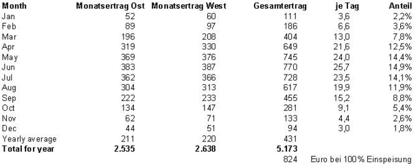

Ich gehe im Moment von der Daumenregel aus, dass eine PV-Anlage im Winter nur 10% ihrer Nenn-Kapazität hat. Liege ich da richtig oder falsch?
Das dürfte wohl sehr von der Gegend und vielen weiteren Faktoren abhängen. Kannst du mit PVGIS aber selbst berechnen.
Eine Beispielrechnung aus PVGIS für meine PV, die übrigens im Durchschnitt sehr gut zu meinen wirklichen Erträgen passt:

weder noch. Gestern den 21.02.2022 kamen 0,9 kw vom Dach. Heute den 22.02.2022 mit etwas besseren Wetter waren es 2,1 kw Tagesleistung. Morgen den 23.02.2022 soll es eine wenig besser werden. Keine dunkelen Wolken, etwas längeren Sonnenschein. da kommen da mal schnell so 5 kw rum.
Nachtrag:
nachdem ich jetzt die Zahlen von Forist daciabaernd gesehen haben, speist er nur ein. Wir preisen abzüglich dem Haushaltsbededarf ein. Also den Überschuss. Dieses lese ich an der Messstelleneinrichtung ab. Was tatsächlich vom Dach kommt, kann ich messen.
