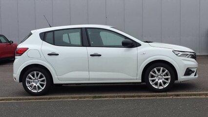

Die Geschmäcker sind verschieden, auch ist heute silber nicht mehr so ganz in.
Jedenfalls sieht mein weißer 67 Pony Sandero seit heute mit 16 Zöllern so aus.
Alutec Skandic brillantsilber 6,5x16 4x100 ML 60,1 ET45 mit Conti Eco6 195/55 R16 87T **
gekauft bei rsu.gmbh für 778,- inkl. Versand
** 91/101 PS muss H haben !!
