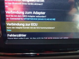

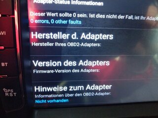

Update zum Problem ECU mit Tourqe verbinden (Android Radio von Erisin)
Folgendes wurde mir angezeigt, kann mir jemand sagen was das ist,bzw was ich unternehmen sollte ?

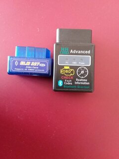

Ich würd's mal mit nem andern Adapter probieren.....
Habe drei probiert,die abgebildeten und eine von John, immer die gleiche Meldung.
Mit meinem Handy verbindet sich der Adapter sofort,und das Autotool50 ebenso.
Ich vermute das es am Radio liegt, nur warum wissen (bisher )nur die Götter...:(
