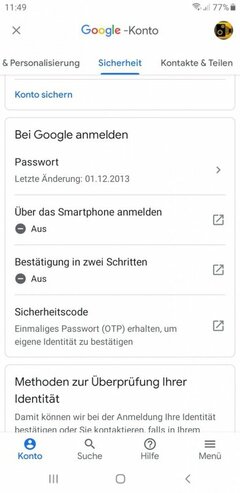

Das Problem tritt meistens auf bei Google wenn "zwei Wege Authentifizierung" oder Bestätigung in zwei Schritten des Google Kontos zusammen. Dieses ist aus Sicherheitsgründen aktiviert.Wird die zwei Wege Authentifizierung auif den Google Konto unter Einstellungen-Sicherheit deaktiviert ,ist Login sofort möglich.

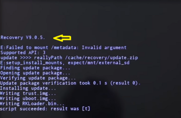

Das du aber zuerst die Recovery von Android 9 installieren musst weist du?
Bei deinen geschilderten Vorgang mit einen Reset ist die 8 ja noch drauf gewesen.
Ein Update also eine Rom von 8 auf 9 wird so nicht klappen mit der Android Firmware.

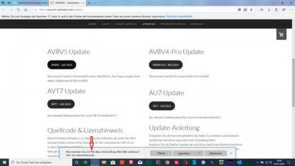

Ich habe die Software direkt vom der Webseite von MIC gezogen und habe dann nach Anweisung installiert.
AV8V5 Update
Update-Anleitung
Entpacken Sie die heruntergeladene Zip-Datei. Es entstehen zwei Dateien: update.zip und dmcu.img sowie eine Changelog-Datei.
Kopieren Sie die Dateien update.zip und dmcu.img in das Stammverzeichnis einer mSD-Karte oder USB-Sticks und schließen Sie die mSD-Karte an den rechten mSD-Slot bzw. den USB-Stick an einen der USB-Eingänge des Autoradios an.
Wählen Sie anschließend "Einstellungen" --> "System" --> "Systemaktualisierungen" aus, lassen Sie das Gerät neu starten und wählen Sie nach der Installation noch einmal "MCU update" aus.

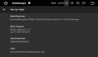

War mir sicher das dies klappen würden. Die MCU Version wurde anscheinend problemlos upgedatet nur Android 8 auf 9 nicht.

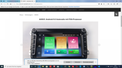

Schau mal das ist ein Update für ein PX6 Gerät,du hast aber ein PX5.

Ja, da siehste mal wieder HERU wie blöd ich bin :whistle: in sachen Technik.
OK.. Werde mal die 10 Euro bei HAL9K ausgeben und das Gerät von PX5 auf PX6 ein update zu verpassen.
Das Gerät von PX5 auf PX6 ein update zu verpassen geht überhaupt nicht, da der PX6 einen anderen Prozessor hat.
