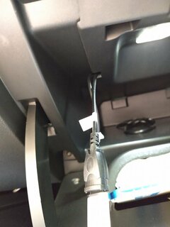

Hallo wie hast du die USB Kabel ins Handschuhfach verlegt
Der Deckel im Handschuhfach wo die Beleuchtung drin ist kannst Du anschrauben und durch eine vorhande Öffnung legen.Die GPS Antenne einfach auf das Radio kleben.
