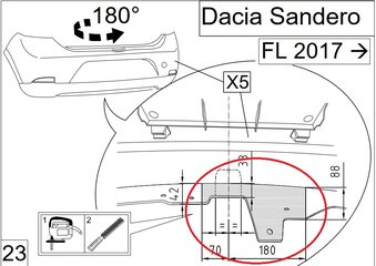

Habe mir mal die Bedienungsanleitung von der MVG AHK angeschaut.
Nur zur Sicherheit den Abgesägt ist gleich, drannsägen dauert länger :lol:
Das grau hinterlegte Stück in der Anleitung, ist der Teil der ausgesägt werden muss?
