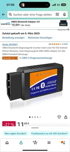

Ok, Danke welchen Adapter hast Du benutzt?
Ach so, ELM327 mit USB, zum Glück gibt es da ja nur einen einzigen. Gut daß der funktioniert!
auf meinem Laptop habe ich Win 11, funktioniert dann der Elm327 wenn in der Beschreibung Windows XP Win 7 angegeben ist?
