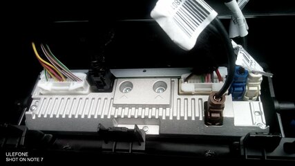

Das eigentliche Radio (Der Verstärkerblock) sitzt hinter dem Fach fürs Display
Es gibt auch Fotos davon hier irgendwo.
Da sitzen jedenfalls die Anschlüsse.

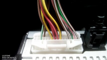

Hallo natraj ,
hier einige Bilder vom Media-Nav , was du zwar nicht hast
aber die Anschlüsse könnten evt. gleich sein.
Ich hoffe konnte weiter helfen.
MfG Matthias

Anhang anzeigen 110029Anhang anzeigen 110030
Einen richtigen Audio-Ausgang (cinch) gibt es bei Serienradios kaum. Du musst wenn dann über die Lautsprecherkabel mittels eines High-Low-Converters einen entsprechenden Anschluss erzeugen. (Zumindest kenne ich keine besseren / einfacheren Wege. Außer natürlich spezielle Endstufen mit Adapter direkt auf die Anschlüsse des Radios. Sind in der Regel aber nicht günstig)
genau so hab ich das bei meinem media nav auch gemacht also quasi von den hinteren lautsprechern kabel zu chinch anschluss und dazu noch den remote erzeuger angeschlossen das bei mir der subwoofer nür lauft sobald das radio an ist
