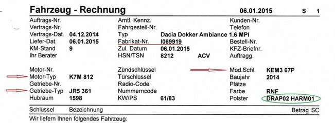

Was Du meinst und benötigst ist der viestellige sogenannte „Modellschlüssel“.
Er befindet sich (wenn das Auto von einem Vertragshändler gekauft wurde) auf der Fahrzeugrechnung im Rechnungskopf (weitere sehr nützliche Codes siehe Bild):
In den von meiner Vertragswerkstatt ausgestellten späteren Rechnungen befindet er sich ebenfalls in jedem Rechnungskopf.
Auf ALLEN Rechnungen, egal ob Wartung oder Reparatur oder sonstiger beauftragter Arbeit.
Weiterhin steht er in der „Zulassungsbescheinigung Teil II“ im Feld 23 („Raum für interne Vermerke des Herstellers").

der erste link hat mir schon geholfen.

Sandero
B8AL dCi90 Euro 5
B8M4 dCi75 Euro 5
B8AJ dCi90 Euro 6b
B8AH dCi75 Euro 6b
Also laut Schein hat der Euro6. Und 90ps.
Ist das dann bsaj? Wegen dem b?
Auf den Rechnung die meine Frau hat steht das nirgends drauf.
Weder auf der Rechnung vom Kauf noch auf den Rechnungen vom Renault Autohaus, die wir aus dem Garantiezeitraum haben.
Aber jetzt hab ich sie ja :)
