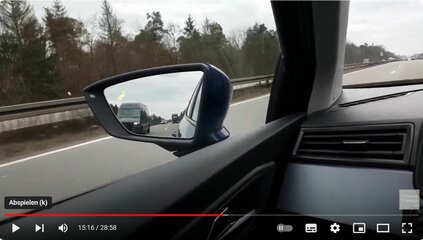

@dodgy Falls Anzeige vom Totwinkelwarner im Spiegelglas verbaut ist ( Foto unten ), wird es sehr schwer etwas zu verändern oder ein kleines Spiegelelement da reinzukleben. Weil du dann die optische Warnmeldung nicht mehr siehst. Falls TTW im Spiegelgehäuse, also im Kranz verbaut ist, dann sollte es mMn funktionieren, einen kleinen Behelfsspiegel einzukleben. Abhilfe könnte sein, den Spiegel ein klein wenig mehr nach "außen" zu verstellen ( statt so wie hier im Foto gezeigt )

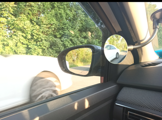

Meine 3 € Rundgläser in 50mm von Unger hatte ich "Innenseite oben" eingeklebt,
die waren ja noch im Füßchen verstellbar

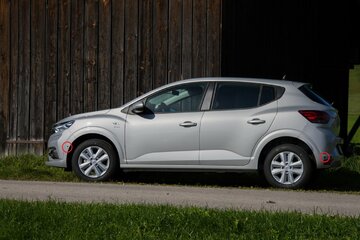

Zusätzlich sind an beiden Seiten noch in Höhe der Stosstangen 2 seitliche Sensoren verbaut.

Am Dodgy hatte ich die billigen runden Zusatzspiegel von ATU aufgeklebt, hat gut funktioniert.
so etwas sollte man nicht machen.
Damit müsste eigentlich die Betriebserlaubnis erlöschen. Das ist eine Veränderung an Fahrzeugspeziefisch zugelassenen Bauteilen.
Wenn dann so Fahrschul-Spiegel über oder unter dem Außenspiegel montiert.
