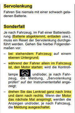

Immer wieder nebenbei erwähnt, hauptsächlich beim Anhängerkupplungseinbau kommen nach dem abklemmen der Starterbatterie Fehlermeldungen im Display.
Manchmal scheinen die Fehlermeldungen auch nicht sofort aufzutreten, sondern erst nach einer unbestimmten Fahrzeit.
Was passiert denn nun wirklich? Sind die Daten des Lenkwinkelsensors nach dem abklemmen der Batterie immer gelöscht ?
Wer kann Aussagen zum richtigen Ablauf nach Spannungsverlust am Fahrzeug liefern ?
Noch sind die Fahrzeuge in Garantie, in ein paar Jahren wird der Ablauf für einige Fahrzeughalter sicher interessant werden oder eben auch jetzt schon z.Bsp. beim AHK Einbau.

Hatte mir den Link oben auch durchgelesen und scheint ja nicht alle zu betreffen. Da war einer bei, der hatte es nicht nach Abklemmen der Batterie. Daher würde ich sagen ist es ein Softwareproblem bzw vom Softwarestand abhängig.
An meinen Ex-Dienst-Sandero musste ich nämlich auch mal die Batterie abklemmen am Wochenende und hatte danach das Maleur. Nichts "ging" mehr. Selbst mit mein Autel ließ sich da nichts anlernen, im nach hinein weiß ich auch warum: Stufe 3 des gesperrten Gateways macht sowas unmöglich, außer man hat den entsprechenden Token.
Hatte dann eine Logfile an den Support von mein Scandoc geschickt mit der bitte um Behebung. Kurz danach kam eine Beta zum testen. Habe die aber nie getestet (wollte nicht nochmal die Batterie abklemmen und ggf wieder mit runter gelassener Hose da stehen) und zwischenzeitlich das Auto an Kollegen gegeben zum LWS anlernen. Mit dem Clip ging es natürlich.
An meinen privaten traue ich mich nicht ran, testweise. Zumal ich mittlerweile auch keinen "Zugriff" mehr auf den Clip habe. Sollte da mal die Batterie ab müssen, kommt eben ein Erhaltungsgerät ran.
BTW: Der Ex-Kollege der quasi alles AHK´s verbaut hat, hat auch nie die Batterie ab gehabt ;)
(außer ging eben absolut nicht anders)
Ja, außer du kannst den LWS per passendes Gerät selber anlernen.
Oder eben Erhaltungsspannung rauf geben, zB über den Zigarettenanzünder beim Tausch. Blöd nur, wenn die Batterie vorher komplett tot war...
