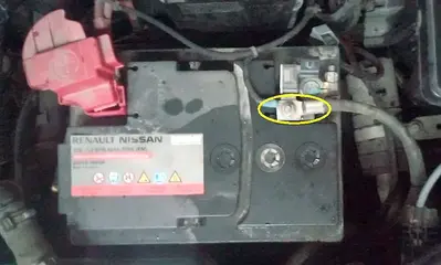

Hallo, jede Batterie hat einen Plus + und Minus - pol. Steht auch auf der Batterie. Der Pluspol ist größer wie der Minuspol um verwechslungen zu vermeidern. Am Pluspol + ist meist ein rotes Kabel, am Minuspol - ist ein schwarzes Kabel.

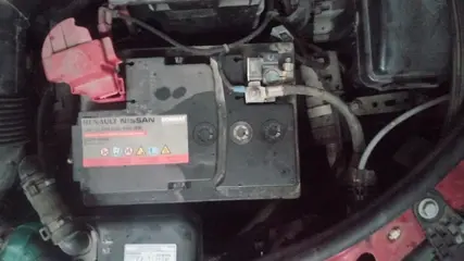

Danke für die schnelle Rückmeldung.

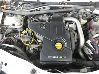

Ich hätte noch ergänzen müssen, dass die Batterie im eingebauten Zustand geladen werden soll. In diesem Fall soll Minus nicht an die Batterie direkt sondern am Masspunkt angeschlossen werden (habe gelesen, dass es am Motorblock ein Metallteil dafür gibt, dieses suche ich …)

Schließe das schwarze Kabel an Minus(Batterie) an. Fertig! mach ich schon seit 50J.
gruß
Der Massepunkt ist nichts anderes als ein Bauteil bei dem man die Klemme des Ladegerätes anschliessen kann wenn die Batterie sehr verbaut ist und man an den Minuspol nicht ordentlich rankommt.
Wie schon beschrieben, völlig egal, Klemme an den Minuspol und fertig,
Ich kenne das nur vom Fremdstarten, das der Minuspol an die Masse vom Empfängerfahrzeug
angeschlossen werden soll.
Laden mache ich auch über den Minuspol der Batterie, bei meinen Fahrzeugen.
Nur nicht beim Dacia war bisher nicht nötig.
