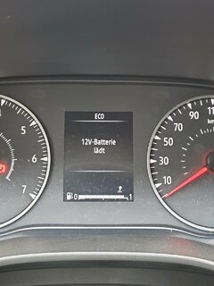

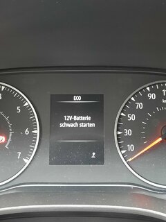

Habe heute morgen meinen Dacia Jogger gestartet Baujahr 01/23 LPG/Benzin.
Alles war gut ich bin 12 Minuten gefahren, danach kurz einkaufen als ich dann aber wieder einstieg stand im Display 12V Batterie schwach. Als ich den Motor startete stand im Display Batterie lädt. Kann mir jemand Auskunft geben ob diese Verhalten des Autos normal ist ? Oder sollte ich mir diesbezüglich Gedanken machen. Ich lade immer beim fahren mein Handy immer die vorgesehene Ladebox.
Vielen Dank im Voraus.

Ja, ist normal. Das Auto hat ein EMS - Energie Management System. Die Batterie wird nichtständig geladen, sondern im Regelfall nur im Schubbetrieb. Deshalb ist es auch wichtig an eine Ampel eingekuppelt heran zu rollen und nicht mit getretener Kupplung.
Die Meldungen sind Infos und hätten besser von Dacia nicht gezeigt werden sollen.
Da die Batterieladung am unteren Ende ist lädt die Lima jetzt auch im Stand. Warum der Kram angezeigt wird weiß nur Dacia. Solange die Karre anspringt ist doch alles okay.

Das mit dem nachladen sollte man auf keinen Fall machen. Das Batteriemanagement weiß nämlich dann nix davon und es passt gar nix mehr. Kann zu Fehlermeldungen, nicht funktionierenden Komfort Verbrauchern und vor allem zu einer deutlich reduzierten Batterielebensdauer führen.
Wird die Batterie ersetzt muss das Batteriemanagement auch resettet werden, da es je nach Batteriealter und Abnutzung andere Lade und Entladeprofile fährt.

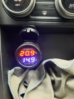

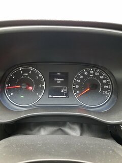

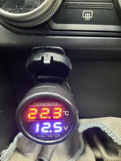

Bei mir das selbe, sogar nach einer Stunde Autobahnfahrt. Habe auch letzte Woche mit nem Hightech Ladegerät nachgeladen. Nutzt nichts.

Normalerweise steht das Auto bei mir in der Tiefgarage, da ist normalerweise nicht wirklich kalt. Aktuell steht es seit Montag jeden Tag von 15 uhr bis zum nächsten morgen 08:00 Uhr draußen. Das wird davon kommen und von der Sitzheizung usw. Denke mal wenn er wieder in der Tiefgarage ist, wird es diesbezüglich kein Problem geben. Aktuell fahre ich auch kurze Strecken, ist eventuell auch nicht so förderlich.

Kann ja auch nicht. Du machst die Batterie voll, das Auto macht sie leer, bis zu dem Schwellenwert an dem das EMS befiehlt "jetzt einmal nachlden".
Die Lade-/Entladeschwellen scheinen nicht so optimal festgelegt zu sein.
