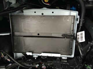

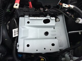

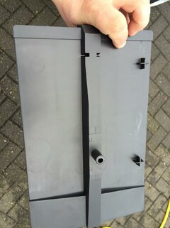

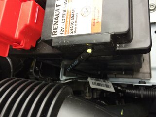

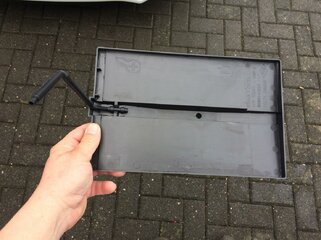

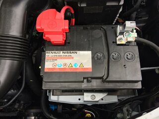

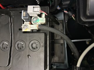

da die Batterie beim Fahrzeugen mit SSA stark zu Gasen scheint, habe ich sie mal ausgebaut.
Grund: Es waren Säurespuren auf der Plastikunterlage unter der Batterie. Ja. es war Säure - ohne Zweifel.
Ich wollte nur wissen, wo die Entlüftungsleitung der Batterie hingeht und mich vergewissern, daß diese nicht irgendwo im Motorraum endet.
Der Abfluß unter der Plastikunterlage geht bis zum Fahrzeugboden. Mit etwas Wasser ausprobiert.
Ach ja, ich habe den Batterieträger leicht mit Korrosionsschutzwachs eingesprüht.
Den Rest erklären die Bilder...

Säure kann da eigentlich nur austreten, wenn die Batterie überkocht oder zu stark befüllt ist.
Mal die Ladespannung genmessen?
Ist die Batterie nach einer längeren Fahrt heiß?
Dachte ich mir auch.
Temperatur nicht gefühlt - kann ich aber machen (wenn mal wieder eine längere Strecke damit gefahren wird).
Ladespannung kann ich auch messen (noch nicht getan) - es brennen aber bisher keine Lampen durch.
Die Batterie hat im Leerlauf (Motor aus, keine Verbraucher an) nach etwa 3h aber noch ca. 13V.

Ja, ich sehe die Oeffnung unten. Ende wie als eine Art Schlauchanschluss.
Die andere Seite der Batterie ist verschlossen.
Nein, dachte auch erst an Salz. Als ich es aber mit einem leicht feuchten Tuch aufnahme und daran leckete... - es IST Saeure!
Bei Ausbau bin ich mit der Hand auch gegen den Schlauch gekommen. Merkte es erst nicht, dann fing es leicht an zu brennen an der Stelle an der Haut.
Ganz klar: Es ist Saeure.
Nein, keine Risse. Die Saeure kommt ganz klar aus dem Schlauch (Atmungsoeffnung).
Ja, der Wagen ist erst ein paar Wochen alt. Also noch Garantie vorhanden. Nur zweifle ich stark an, dass da etwas getauscht wird. Es funktioniert ja alles.

Im Laufe der Zeit dunstet eine Batterie in verschwindend kleinen Mengen auch Säure aus.
Dieser feine Niederschlag fällt auch auf das Blech, auf dem die Batterie montiert ist. - Deswegen auch der feine Rost im Laufe der Zeit, der sich nahezu ausschließlich auf den unmittelbaren Batteriebereich beschränkt.
Auch bei wartungsfreien Batterien ist das so, wenn auch nicht so ausgeprägt wie bei nicht wartungsfreien.
