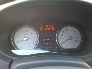

Mein AH hat die Theorie das die Tachoeinheit nicht zu 100% kompatibel ist mit meinem Kfz-Modell und überlegen die zu tauschen. Gibt es sowas? Sie begründen das mit folgendem: wir haben keinen Dacia Logan mit der Instrumententafel die so aussieht wie meine.
Ich habe mal ein Bild von meiner gemacht, wäre super, wenn mal ein paar sich melden könnten, die die selbe haben.
LG & Danke
Ps.: die alte wurde damals bei ca 4500-5000km gewechselt also ca die gleiche Laufleistung wie diese. Zufall?

Das ist eine wunderschöne Tachoeinheit eines Phase 2 dCI Laureate!
Ich kann da auf den ersten Blick nichts ungewöhnliches feststellen
Wie alt ist dein Wagen denn und was hat er gelaufen?Könnte es vielleicht sein das deine Fahrzeugspannung etwas schwankt?Also entweder Batterie oder oxidierte Anschlüsse?Hatte selber schon merkwürdige Fehler bei unterschiedlichen Fahrzeugen durch angelaufene Batteriepole.Gerade in der kalten/feuchten Jahreszeit.Eventuell mal die Pole reinigen und Polfett auftragen.Kostet fast nix und schadet auf keinen Fall.;)
December 2009 und nun ca 11000 km. Laut Ah ist die Spannung OK sie hatten ihn jetzt am Donnerstag und heute den ganzen Tag zur Fehlersuche. Die Pole bei der Baterie sehen noch fast wie neu aus.
