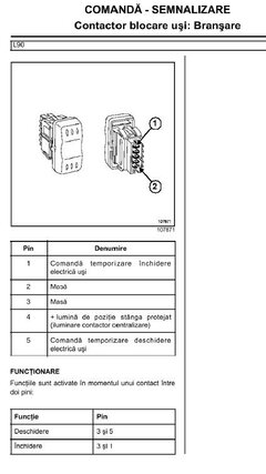

so hab mal ne pdf angehaengt das ist das was das rumaenische reperatur pdf hergibt
wolf
Erstmal vielen vielen Dank an WOLF! :-)
Jetzt habe ich das Lämpchen. Verbirgt sich hinter eines gelben Plastikteilchen.

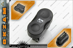

Dank der geschilderten Probleme und Lösungsvorschläge habe ich jetzt in der Bucht die kompletten Fensterheber – Schalter für 10,99 EUR (Versand kostenfrei als Sparversand) 1x ELEKTRISCHER FENSTERHEBER SCHALTER KNOPF FÜR DACIA DUSTER 2010+ *NEU* gefunden, gekauft und eingebaut.
1x ELEKTRISCHER FENSTERHEBER SCHALTER KNOPF FÜR DACIA DUSTER 2010+ *NEU* | eBay
