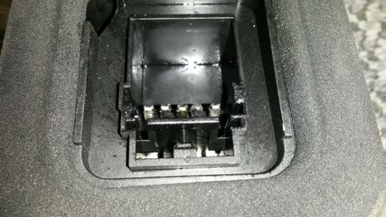

Ich habe einen Logan MCV I Bj.2007 .Gestern beim Blinker setzen nach rechts war eine schnelle Blinkfrequenz zuhören.Ich habe den Blinker hinten ausgebaut und die Kontakte gesäubert.Nach dem Einbau habe ich festgestellt das die Rücklichtbirne im wechsel Rythmus zur Blinkerbirne glimmt. Auch beim angeschaltetem Abblendlicht und auch bei eingeschalteter Warnblinkanlage. :angry: Wo kann ich suchen ??

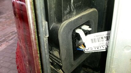

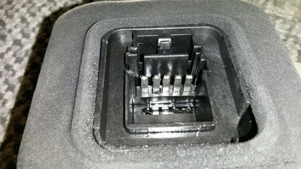

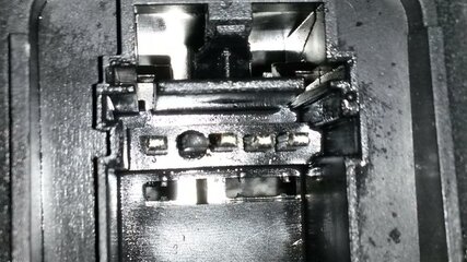

Ich habe ein Hinweis von:Achluophobia von 24.07.2015, 20:06 verfolgt: Zitat:
"Also habe ich mal rumprobiert und siehe da, das Problem ist das Massekabel, hier muss ein Kabelbruch oder ähnlich vorliegen.
Wenn man blinkt und alles normal angeschlossen ist, blinkt das Bremslicht mit, drückt man das Massekabel leicht nach unten hört es sofort auf.
Habe jetzt was gebastelt so dass es dauerhaft leicht nach unten gedrückt wird."
Und habe den Fehler gefunden,die Steckverbindung im Stecker (Masse=schwarz)
hatte kein zuverlässigen Kontakt,so Mangelhaft das es sogar zu einer Wärmeendwicklung gekommen ist und das Plastic im Lampenträger leicht angeschmolzen ist. Wie auf den Bildern zu erkennen. Habe dann änlich wie Achluophobia etwas gebastelt damit der Stecker dauerhaft Kontakt gibt. Werde sehen ob der Fehler damit behoben ist und gegebenen Falls den Tipp von * befolgen. :huh:

Ein Masseproblem kommt selten allein !
hatte kein zuverlässigen Kontakt erst rechts in Fahrtrichtung,jetzt links I.F.
Das Masseproblem stellte sich so dar das die Kontrollanzeige im Tacho leicht geglimt hat wenn man auf die Brems trat. Auch hier habe ich den Stecker abgezogen und die Kontaktzunge (schwarz= Masse) nachgebogen. Fehler jetzt weg. :D:D
