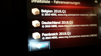

Hallo, ich melde mich zurück aus der Werkstatt. Habe den Duster termingerecht um 13.00 Uhr abgegeben. Es wurde vom Werkstattleiter bestätigt, dass es ca 2 Stunden dauern würde, also kam ich um 15.00 Uhr wieder. Der Werkstättenleiter war nicht mehr vor Ort. Nur mehr ein etwas genervter, ratloser Mechaniker. Als ich an ihn verwiesen wurde, gab er mir gegenüber an, dass er eigentlich gar nicht wissen würde, was er machen sollte. Der Werkstättenleiter habe ihm einen Ausdruck gegeben, auf dem stand irgendetwas vom MediaNav.... Er habe dort ein Update gemacht und zeigte mir auf einem Zettel die 9.1.3 - ich entgegnete ihm, dass ich diese Version schon drauf hatte..

Auf alle Fälle habe ich beim heimfahren bemerkt, dass ich jetzt die original Q1-2018 Karten oben habe... ;-)

das mit den original Q1-2018 Karten bezweifele ich es ist doch erst Q 7-1 (Q4-17) zubekommen ? Sind wirklich die ....siehe Anlage ..... Karten drauf ( sind von meinem PNA). Das wäre ja ein super Service des freundl. AH. !!!!

Hallo, Fotos kann ich morgen nachliefern, da ich heute gegen 17.00 Uhr den Duster bis morgen ca 18.00 Uhr mit meinem Sohn seinen RCZ getauscht habe, da ich zuhause im Urlaub bin (und er arbeiten). Da morgen um 08.00 Uhr beim RCZ der Kupplungsnehmerzylinder zu tauschen ist...
