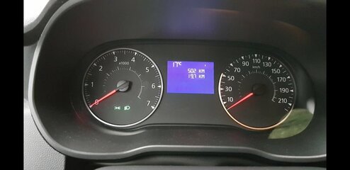

Über diese Thema wurde ja in einem meiner Threads schon bissl geschrieben, und es scheint auch noch andere Leute zu geben, die dieses Problem beim neuen Duster haben, deswegen dachte ich mir, ich mache noch mal nen extra Beitrag dafür auf:
Wenn das Auto einige Zeit, bei den aktuell heißen Temperaturen (25-35Grad), in der Sonne steht, funktionieren die Pfeiltasten am Lenkrad nicht mehr. Man kann also nicht mehr durch die Funktionen "switchen". Auch ein erneutes Starten des Autos bringt keine Besserung. Das Einzige was er noch macht, ist die Km-Anzeige auf Null zu setzen. Dies hat er bei mir auch schon mal ungefragt während der Fahrt gemacht. Wenn man dann einige Zeit (mindestens 20 Minuten Autobahn) gefahren ist (oder eben bis es abends kühler wird wartet), kommt die Funktion in den meisten Fällen wieder zurück, meistens dann aber zu Beginn sehr träge und zeitversetzt.

Eben vom Update gekommen, etwas mehr als 2 Std gewartet. Heimfahrt bei +35 und alles läuft wieder. Um Diskussion und Weglassungen zu vermeiden, habe ich eine halbe A4 Seite für die Werkstatt im Ausdruck mitgebracht.
Fehler:
Bei 32 Grad und darüber lässt sich das BC (ADAC) Menü nicht mehr mit den rechten Lenkrad Tasten durchschalten. Im jeweiligen Bereich erfolgt ein Reset, ob Tageskilometer, Durchschnittsverbrauch oder andere, ähnlich wie bei langem Drücken der Taste. Ein Wechsel in eine andere Einstellung des Menüs ist dann nicht mehr möglich.
