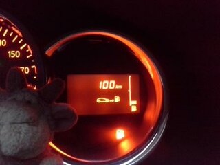

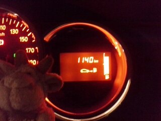

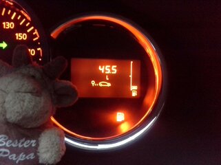

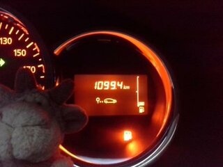

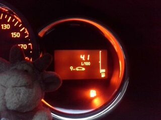

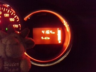

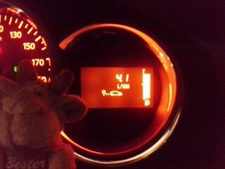

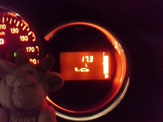

Wenns interessiert hab ich mal die letzte Woche meine Werte von Erlöschen des oberen 1. Balken bis zum Erlöschen des vorletzten Balken aufgeschrieben.
1. Balkern aus: / vorletzter Balken aus:
Km gefahren 416,4 Km / 1099,4 Km
Liter verbraucht 17,3 L / 45,5 L
Km Rest 1140 Km / 100 Km
Durchschnitt L/100Km 4,1 L / 4,1 L
Durchschnitt Km/h 41,9 Km/h / 46,1 Km/h
Der Verbrauch 45,5L, laut BC, stimmt bezogen auf die Gefahrenen Km und den Durchnittsverbrauch. Auch der Spritverbrauch anzeige passt, wenn ich von 50 Liter Tankvolumen ausgehe, beim letzten Balken bleiben mir 5L Reserve.
Das scheint aber ein reiner Rechenwert zu sein, weil getankt habe ich 53,75 Liter. :o Durchnittlsverbrauch also ~4,8L/100km
ABER
Nur die Tankanzeige betrachtet könnte das auch hinhauen.
Geschätzter Tankinhalt ~58L, getankt 53,75L, bleiben fast genau die 5L für den Reservebalken.
Also meiner Meinung nach stimmen beide Anzeigen, man muss sich nur für eine Entscheiden. :rolleyes:
Mein Fazit, ich richte mich nach der Tankanzeige, und die BC-Werte sind einfach mal schön anzuschauen. :D
OT: Als der vorletzte Balken gestern ausging, bin ich sofort in die nächste Parklücke gehämmert, die Kamera gezückt und den BC Abfotografiert. Gerne hätte ich noch ein Bild vom Gesicht meiner Frau gemacht, aber die hat mir so schon fast eine reingehauen. :lol:
