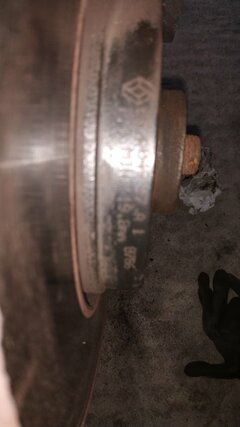

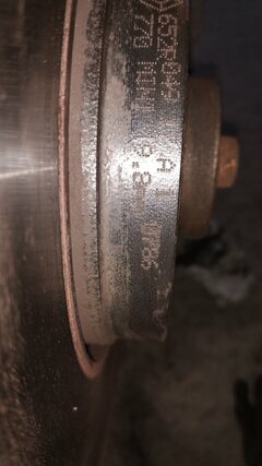

Hallo
Weiß jemand welche Bremsscheiben Durchmesser ich benötige brauche.
Gelaufen bis jetzt 100Tausend Km., Die Scheibe hat 19,9mm .

258x22mm
Und da du sehr kurz vor der Verschleißgrenze bist, natürlich die Scheiben mitwechseln.

Die 2ten Beläge sind noch mit 4 mm vorhanden . Aber es kommt alles raus.
Beläge kosten ja nicht die Welt.
Ich bin aber beeindruckt dass die Scheiben 100tkm mitgemacht haben. Daumen hoch.

Hi
Leute ich brauche eure Hilfe.Finde die Bremsscheiben in der Bucht nicht.
Das ist die Scheibe
