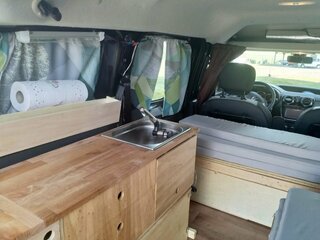

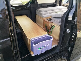

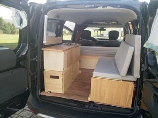

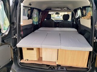

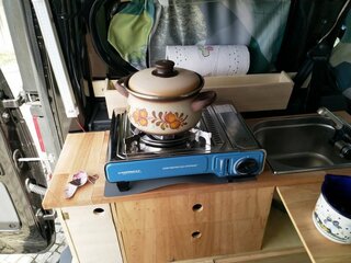

Da ich mir hier einige Inspiration holen konnte, wollte ich kurz meinen Ausbau vorstellen.
Wichtig bei dem Ausbau war mir:
* leichter Rückbau der Komponenten
* große Liegefläche
Deswegen hab ich zwei Konfigurationen: Küche oben (zum kochen), Küche unten (zum schlafen, und fahren).
Das Ganze ist noch nicht 100% fertig, aber man kann schon drin schlafen.
Bei Bedarf kann ich auch mal noch ein Video machen, falls gewünscht.
Btw, ich bin kein Schreiner und das ist mein erstes größeres Projekt mit Holz. Deswegen ist manches etwas krumm, aber funktional.
Viel Spaß beim basteln.

Hmm, könntest Du die Sitze noch umgeklappt/ Flach drin lassen. Oder geht sich das dann mit der Küche nicht mehr aus?
Tolle Umsetzung, ich sammel ja noch Ideen für den Camper. Vielen Dank für die Inspiration.
Also vom Prinzip her sollte es möglich sein, die Rückbank drin zu lassen. Allerdings geht das nur, solange die Küche unten ist.
