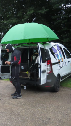

Vielleicht noch ein kleiner Tipp: Ich nutze meinen Dokker als Selbstfahrende Tauchkiste und manchmal ist das Wetter nicht das tollste. So kam ich auf die Idee einen Angelschirm der sich noch in meiner Garage fand zu nehmen. Das ist quasi ein Sonnenschirmgroßer Regenschirm in etwas robusterer Ausführung. Der passt eingeklappt exakt quer in den Wagen. Um ihn aufzustellen mache ich einen Glasheber auf's Dach, an dem ist ein ca. 30 cm länger Arm von einem Fahrradträger. Diese Konstruktion hält den Schirm oben, unten steht der Fuß in einer der vorhandenen Mulden. Die Stange ist so dünn, dass noch beide Schubladen aufgehen. Wenn ich weggehe klappe ich den Schirm ein und lege ihn nach vorne aufs Dach, bei Wind kommt noch ein Gummi drüber. Sieht zugegeben echt nicht toll aus, ist aber sehr simpel und effizient - und hat mich nichts gekostet. Hier ein Bild zum Verständnis.

So einen Schirm habe ich auch und überlegt, dass ich ihn da gut gebrauchen könnte. Nur über die Haltevorrichtung grüble ich noch...
Ich mache nachher mal Bilder
