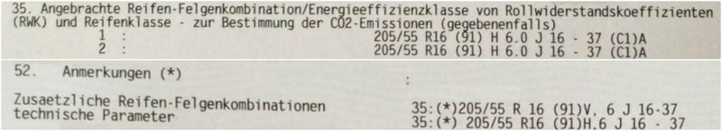

hoffe natürlich auf mehrere Rad-Reifen-Möglichkeiten. Im Fahrzeugschein
sind nur 205/55 R16 angegeben. Aber da muß es doch eigentlich noch mehrere Möglichkeiten
geben.
Bei einem Stepway? Wohl eher nicht.
Der gezeigte Ausschnitt stammt aber von einen Fahrzeug für den deutschen Markt. (Länderkennung: TLRP09)
Das CoC ("Certificate of Conformity") gehört übrigens zu jeden Neufahrzeug mit ausgehändigt.
Die auch "EG-Übereinstimmungsbescheinigung" genannte Bescheinigung kann bei EU Reimport Fahrzeugen auch in der jeweiligen Landessprache verfasst sein.
Hat man keine (mehr), kann diese für Einwurf kleiner Münze beim Fahrzeughersteller beantragt werden.

Wenn die COC-Papiere nicht vorliegen, gibt es auch noch andere Wege, die zulässige Rad/Reifen-Kombination herauszufinden.
Voraussetzung ist, dass du die FIN hast, was ja durch den Fahrzeugschein gegeben ist.
- Jeder TÜV/DEKRA/GTÜ kann nachschauen und dir die zulässigen Größen nennen.
- Auch der Reifenfachmann (nicht der Markenhändler) kann nachschauen und dann auch gleich entsprechende Felgen raussuchen, die ohne Eintragung freigegeben sind. Diese Möglichkeit habe ich bisher bei jedem Auto gewählt und es hat immer gepasst.
