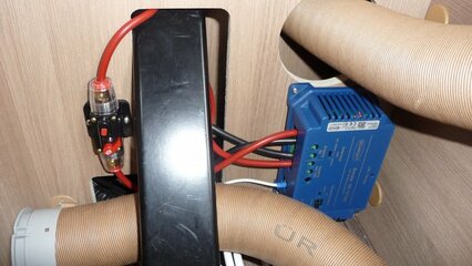

Der Ladebooster von Schaudt braucht, wie die meisten anderen Booster auch, eine Steuerleitung zum einschalten des Gerätes. Und das ist eben D+, soweit vorhanden, oder eben Zündungsplus.
In meinem Bild sieht man die kleine weiße 0,75mm² Leitung ganz unten am Gerät. Ohne eine Spannung an diesem Kabel, schaltet der Booster nicht ein. Die Ladeleitung bleibt unterbrochen.
