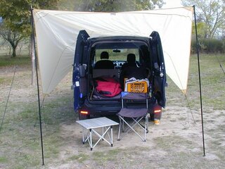

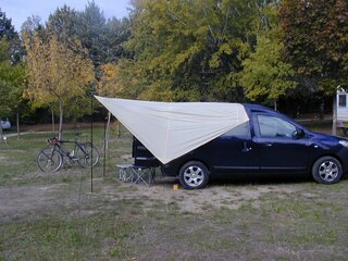

Das auf den Bildern ist ein "Sonnensegel" für 20 Euro, quer verwendet, aber im Winter sicher nicht in den Läden erhältlich. Vielleicht im Netz?
Ähnlich kannst Du sicher auch eine Gewebeplane nutzen, brauchst aber dann noch die Alustangen, um nach hinten abspannen zu können.
Sieht ja ganz nett und sicher aus. Ich würde aber wenn möglich die Pläne an der dachreling befestigten, sonst kann man ja die Türen nicht mehr nutzen. Hat jemand herausgefunden ob man die zeltstangen an den Hecktüren (oder felgen) befestigen kann? Dann könnte man die plane auch bei asphaltierten Untergründen verwenden.
