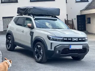

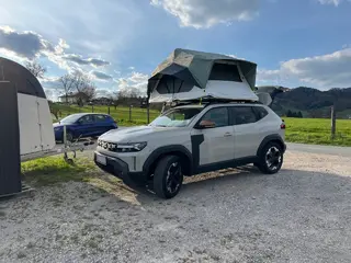

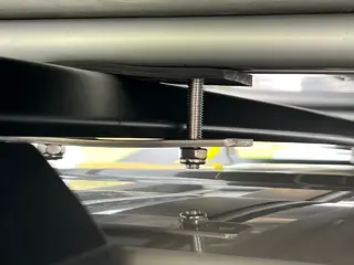

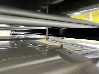

Gestern hab ich endlich mein Dachzelt montieren können.
Mein Fazit:
Es ist möglich ein Dachzelt auf der modularen Dachreling zu montieren, Spaß macht das allerdings recht wenig.
Mein Quechua MH500 Dachzelt kam mit zu langen Schrauben und auch die Muttern mit Griff sind undenkbar zu installieren, da die Abstände zwischen Dach und Dachträgern zwischen 2,5 und 3cm variieren.
Ich hab mir m8x50mm Schrauben besorgt und das Zelt mit selbstsichernden Muttern verschraubt.
Ein Abstandshalter aus Gummi zwischen Dachzelt und Träger ist auch zu empfehlen.

Spräche was dagegen, das ganze umzudrehen? Sprich, unten einfach "nach oben in den Träger schauende" Linsenkopfschrauben zu verwenden und diese dort auch zu befestigen?
Es gibt von Renault passende Klammern, die recht einfach zu montieren sind und für die Lasten ausgelegt sind.
