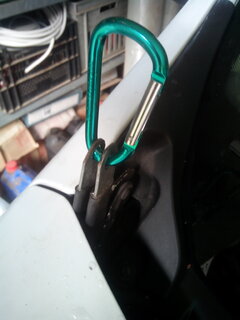

Liebe Dokkergemeinde,
hab heute mir nochmal die Befestigungsmöglichkeiten vorne überlegt.
Bin dann auf eine Idee gekommen und habs auch gleich umgesetzt.
Eine Befestigung an den Scharnierarmen der Motorhaube. Eine links und eine rechts.
Zwei ca 20 cm lange Blechsteifen, an den Enden je ein ca. 8 mm Loch rein.
Das Ganze in der Mitte umgebogen. Erst um ca 90 Grad, dann Schrumpfschlauch drauf. Abgeschrumpft, am Schraubstock dann kpl. zusammengedrückt.
Bei offener Motorhaube kann man die Lasche von unten über den Scharnierarm schieben. Ein Karabiner durch und fertig. Scheint sehr stabil. Soll ja nicht die Bootsbefestigung ersetzten, sondern nur das Schaukeln verhindern.
Die Scharniere werden beim Schließe nicht verdrückt.
Natürlich darf der Streifen mit Schrumpfschlauch nicht zu dick, bzw. zu breit sein, sonst verbiegt man die Befestigung der Motorhaube.
Bei geschlossener Motorhaube sieht das so aus.https://www.dacianer.de/forum/attachment.php?attachmentid=24426&stc=1&d=1469984112
Hmm... Das Bild ist so nah aufgenommen worden, dass ich mir das jetzt nicht unbedingt vorstellen kann, wie das "im Ganzen" aussieht :think:
Und...aaah, ich würd' nen "Kletterkarabiner" nehmen, der auch was an "Zug" aushält.....-_-
Ich zweifel leider an der TÜV Verträglichkeit da die Bleche nach draussen stehen.Würde Sie irgendwie nicht raus schauen sondern irgendwie unter dem Blech liegen könnte es durchaus gehen.Aber alles was über die Karosserie hin aus steht geht normalerweise nicht.
Grundsätzlich ist die Idee nicht schlecht wenn da unsere Paragraphen Hengste nicht wären. ;) :lol:
