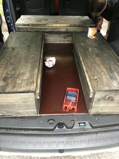

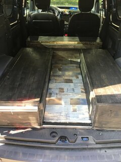

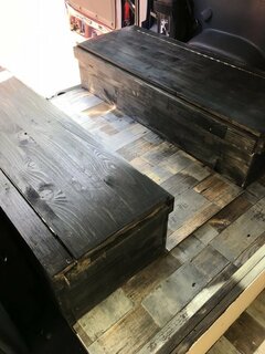

Hallo Zusammen!

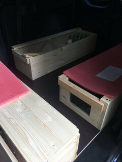

Ich bin gerade dabei meinen Campingausbau fertig zu machen und dachte, es interessiert den einen oder anderen. Meine Vorgaben waren:
Muss für 2 grosse (185 cm) Personen sein.
Hinten im Auto sitzen zu können ohne Kopf einziehen (beim Parken natürlich).
Im Schlafmodus keine Vordersitze umkurbeln müssen (nur vorschieben).
Gepäckaufbewahrung für 3-4 Wochen Urlaub.
Kochmöglichkeit für Kaffee und Tee.
Rücksitzbank wird nicht gebraucht.

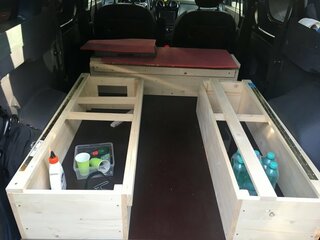

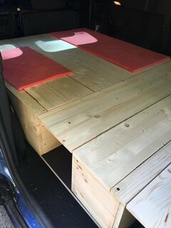

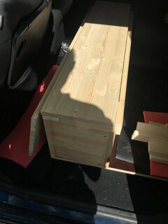

Wir haben zuerst ein Pappmodell gebaut, klar war, wir möchten 3 Kisten, auf denen man sitzen kann und die als Stauraum dienen. Die Kisten sollte man als Schlaffläche schnell und einfach umfunktionieren können.

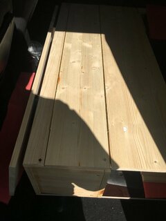

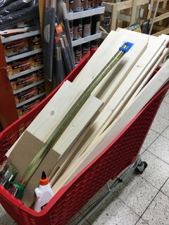

Als erstes kam eine Siebdruckplatte mit 18 mm Dicke, vom Baumarkt auf 114 cm Breite und 157 cm Länge geschnitten, rein. Die Bodenplatte ist hinten mit den längeren Schrauben an den Transportsicherungsösen befestigt. Vorne mit habe ich Stahlbleche an den Rücksitzbankschrauben und an der Querholzkiste befestigt, sodass die Platte dadurch gehalten wird.
Aufgrund der Körpergrösse sind wir bei 24 cm Höhe der Kisten (ohne Polster) angelangt (gemessen mit aufeinandergelegten Büchern).
Die Kisten sind mit Winkeln an der Bodenplatte befestigt, die Deckel der hinteren Kisten sind mit Klavierband angeschraubt.
Bei der Querkiste ist der Deckel doppelt, sodass er sich nach hinten aufklappen lässt und liegt dann auf Leisten der hinteren Kisten auf, zusätzlich, nachdem man die Vordersitze nach vorne geschoben hat, lässt sich ein weiteres Brett hochklappen (mit Klapptisch Halterungen).

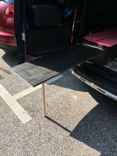

Ein weiteres Brett, das bei Nichtbenutzung am Boden liegt, wird zwischen die beiden hinteren Kisten gelegt. Dieses Brett kann auch als Aussentisch verwendet werden.

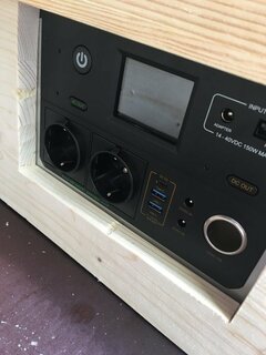

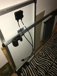

Ich habe eine Suaoki G500, die über ein 100 Watt Solarpanel auf dem Dachgepäckträger geladen wird.

1,85 m lang und sitzen ohne Kopf einziehen, vergiss es.
Auch das Schlafen wird nicht einfach ohne maximales Vorschieben und maximales Vorkurbeln der Vordersitze.
Doch, das geht, der Ausbau ist ja schon fertig.
Wir haben eine Liegefläche von 114 Breite und 185 Länge mit Sitze vorschieben aber ohne Lehne vorkurbeln. Und dadurch, dass unsere Kisten sehr niedrig sind, können wir problemlos darauf sitzen. Klar, der Stauraum ist deswegen auch weniger, daher Dachbox.
Sag mir lieber wie ich die Beweisbilder (jpeg) vom Tablett hier einstellen kann.

Hast du schon Erfahrung mit der Solarpanel? Wie hast du das alles gemacht und was hast du bezahlt?

Es fehlt noch die Dachbox, bisher grob überschlagen: Holz und Schrauben 250, Polsterung 450, Solarpanel 100, Suaoki G500 400, Dachträger 50, kleinzeugs 100.
Hab das Panel heute aufs Dach, bei voller Sonne lädt es mit 65 Watt.

was is n das für ein Stromversorgungsgerät was da eingebaut ist
is das zu empfehlen
Suaoki Power Station
