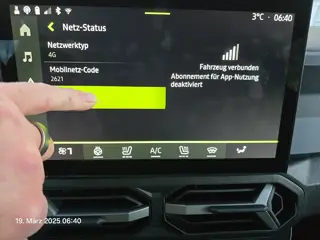

Mein Problem ist folgendes, wenn ich "Here" als Navi aufrufen will, lädt sich der Wagen irgendwie tot. "Here" startet einfach nicht, ich hänge mal 3 Bilder an, wo ich nicht weiß, was ich genau da machen muss damit die Meldung sich ändert.
Auf dem 2 Bild steht ja unten "Den Dienst aktivieren" kann aber das Kästchen nicht aktivieren!
Habe auf meinem Handy auch schon die Fehlermeldung in der App bekommen, Server Probleme, bitte erneut versuchen, geht seit gestern so und ändert sich auch nicht.
Wollte hier mal nachfragen bevor ich zum Händler damit fahre und es nur ein blöder Fehler von mir ist.
Der Fehler mit "Here" war gestern auch schon bei der Übergabe im Autohaus vorhanden, der Verkäufer war sich seiner Sache auch nicht sicher und meinte eventuell ändert sich das bei der Fahrt, tat es aber nicht.
Gut per Android Auto kann ich per Google Maps routen, aber es wäre trotz allem von Vorteil, wenn "Here" halt auch funktionieren würde.

Die Verbindung vom Fahrzeug zur My Dacia App funktioniert teilweise erst nach ein, zwei Tagen. Scheinbar muss Dacia erst den Status vom Fahrzeug auf "an den Kunden übergeben" ändern, so hat es zumindest mir der Verkäufer erklärt. Vielleicht geht Here auch erst dann? Bei mir zumindest kommt in der App aktuell keine Fehlermeldung.
Gut zu wissen, dann warte ich mal bis Freitag ab, eventuell ändert es sich dann.
Bei Here allen 4 AGB zugestimmt?
Über die Kachel Apps geöffnet und geschaut ob es Update gibt?
Deinen Account für Apps allen AGB zugestimmt?
Kachel 4 Quadrate
AGBS habe ich allen zugestimmt, es sieht bei "Here" so aus als würde die App was "laden / aktualisieren" nur tut sich absolut nichts. Heute Morgen gut 45 Min.laufen lassen. Bleibt immer gleich der animierte Startbildschirm
Mal im Menü
Einstellungen
Apps
Here suchen und die App deaktivieren
Auf Here tippen bis Deaktivieren erscheint
Danach App über den App Manager neu Starten
Ein kompletter Neustart / Reset des Mediasystem hilft auch manchmal
10 Sekunden die Aus Taste halten
