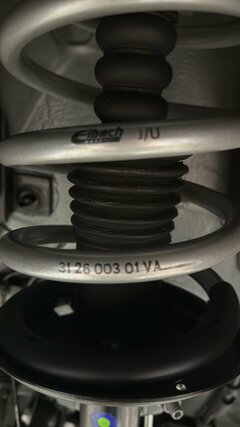

Danke für den Hinweis auf mich :)
Ja ich habe 20mm Federn von Eibach verbaut um mehr Platz für die größeren Räder zu schaffen.
Insgesammt bin ich jetzt etwas über 30mm nach oben mit Federn und Reifen.
Nachtrag: gibt von Bilstein auch ein komplettes Fahrwerk mit Dämpern und Federn, aber das ist preislich dann schon wieder weit weg von den 170€ Eibach Federn

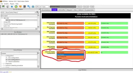

Ich bin daran interessiert, ESP-ASR zu deaktivieren. An 01-2024 Duster2 Phase3, 1.3Tce, EDC, 4x2.
Jetzt gehe ich alle Threads zum Thema durch – hoffentlich gibt es eine Lösung.... Dieses hier und hier und hier.
Und ja, die Investition lohnt sich auf jeden Fall, denn die ESP-ASR-Funktion hätte mich dieses Jahr fast in den Bergen hängen lassen. Ich habe das Getriebe aufgrund des funktionierenden ESP-ASR-Systems überhitzt...
Ich benutze das Auto oft im Gelände und das ESP-ASR-System stört mich definitiv, und es gibt keinen Schalter zum Ausschalten, wie es bei den 4x4-Versionen der Fall ist.
Ich habe über ddt4all versucht, nur die ASR-ESP-Funktion auszuschalten, es hat funktioniert, aber es leuchten ständig zwei gelbe Warnleuchten – die Service-Warnleuchte und die für ein ESP-Problem.
Ich habe versucht, dem System über ddt4all beizubringen, dass dieses System nicht installiert ist, um diese Armaturenbrettlichter auszuschalten, aber es funktioniert nicht.
Leider kann die Option "Not implemented" nicht aktiviert werden. Die Standardeinstellung ist „Activated by diag“, ich habe "Deactivated by diag“ eingestellt.
Und sie nerven mich sehr.
Es gibt eine Funktion zum Aktivieren der ASR-Taste in ddt4all.
Auf dem dritten Foto könnte das System möglicherweise dazu verleitet werden, zu sagen, dass es kein ESP gibt und dass es keine Signalleuchte auf dem Armaturenbrett gibt? Ich habe es nicht versucht.
