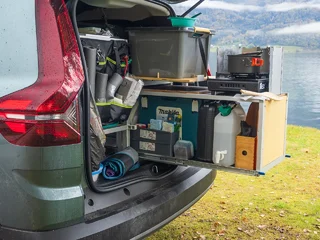

Genau das geht bei uns. Der vordere Kasten besteht ja nur aus 3 bis 5 wänden je nach Konfiguration. Die wände sind alle mit Steckverbinder verbunden. Der vordere Deckel kann komplett nach hinten geklappt werden oder auch mit wenigen Handgriffen entfernt werden und selbst die vordere Bodenplatte ist nur mit zwei Schrauben an der hinteren verbunden. Das haben wir genau aus dem selben Grund gemacht damit man auch mal die rückbank wieder einsetzen kann ohne großen Aufwand. Wir haben eine innenhöhe von 80cm auch aus dem Grund damit man mal drin sitzen kann wenn es draussen ungemütlicher ist
Wir haben extra unsere Box so angelegt das man von innen an alles ran kommt und zur Not auch mal innen sich was zum Essen zubereiten kann.

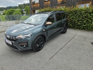

Und jetzt ist es soweit - das neue "kleine Familienmitglied" ist da ... der erste Eindruck ist bis auf Kleinigkeiten die mir vorher klar waren genial ... Erster Verbrauch laut BC deutlich unter 6 Liter übrigens auf 80km mit viel bergauf - Am Mittwoch geht er zum freundlichen zum versiegeln - Ende Juli wird mit dem Zimmermann meines Vertrauens der Umbau geplant und evtl ein Provisorium rein :-)

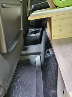

Heute habe ich den ersten Umbauschritt abgeschlossen ... anbei ein paar Bilder:
Zuerst den ganzen Boden mit PVC ausgelegt (Befestigt mit doppelseitigem Klebeband)
Die Bettstatt besteht aus 2 Teilen. Die Rähmen sind vorne und hinten aus einer alten Tischplatte gefertigt. Seitlich und als Deckel / Liegefläche sind 18mm starke Fichtenbretter verbaut.
Bei eingebauter Rückbank kann der vordere Teil auch mit nach hinten genommen werden (Bilder folgen)
Die Liegefläche beträgt 180x75cm
Das Brett vorne ist gesteckt und stützt sich auf dem Beifahrersitz ab.
Es kann zusammen mit dem Polster als Sitzfläche genutzt werden ... nach oben für mich mit meinen 1.85 bleibt dann noch eine Handbreit zur Decke Platz
Der hintere Deckel ist mit Klavierbändern befestigt und bietet einen Stauraum von ca. 50 Liter.
Der vordere Deckel ist mit Leisten ausgestattet und kann im ganzen herausgehoben werden. Dort sind es nochmal ca. 95 Liter Stauraum.
Momentan sind die Stauräume ungeteilt ... evtl ändere ich das aber noch mit quer eingebauten Zwischenbrettern.
Der freie Platz links wurde mit einem geteilten Brett eben gemacht. Da hier z.b. die Ski zum Liegen kommen sollen habe ich das Brett mit Resten vom PVC geschützt (aufsilikoniert)
Den Raum hinter Fahrer- und Beifahrersitz habe ich bewusst freigelassen. Rechts wird unter der Liegefläche eine Bluetti Powerstation Platz finden. Links können z.b. dreckige Schuhe etc. landen, genauso wie ein Wasserkanister.
Nun überlege ich noch wie ich es mit der Kompressorkühlbox mache ... evtl kommt diese in den Fussraum des Beifahrersitzes so, dass der verbleibende Stauraum vorne links mit einem Regal ausgestattet werden kann ... das entscheide ich aber erst wenn ich diese bestellt habe... alternativ kann es auch sein, dass ich eine kleine schmale Box suche, die dann nur im Sommer am.Platz der Ski mitfährt ... jetzt warte ich erstmal auf meine Matratze und dann werde ich mich nach einem ersten Praxistest entscheiden.
Anbei noch das ganze im "Normales-Auto"-Modus. Nachdem ein paar Kleinigkeiten gemacht wurden ergab es sich beim einräumen dann ungeplanter aber glücklicherweise, dass das kleine hintere Segment genau in das große passt. So bleibt auch noch Platz für ein paar Einkäufe oder auch z.b. einen kleinen Koffer
