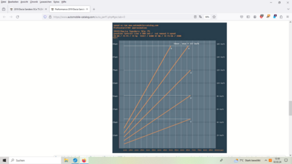

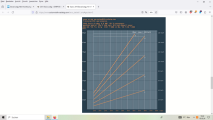

Ich fahre einen Sandero II SCe75.
Beide Autos Sandero SCe75 und Lodgy 1,6 MPI sind sich sehr ähnlich, was die Leistungsanforderung und die Getriebeabstufung angeht.
Der Lodgy hat eine Höchsgeschwindigkeit von von 158 Km/h, der Sandero 157 Km/h.
Wegen seines höheren Luftwiderstandes benötigt der Lodgy mehr Leistung zum Erreichen der Höchstgeschwindigkeit. Aber die Leistungsanforderung in Abhängigkeit von der Fahrgeschwinidigkeit zwischen beiden Autos läßt sich mit einer einfachen Dreisatz-Rechnung bestimmen.
Entsprechend ist auch die Getriebeabstufung sehr ähnlich.
Auch ich würde mir für den Geschwindigkeitsbereich 100 - 120 Km/h eine noch länere Übersetzung wünschen als Schongang, mit dem die Höchstgeschwindigkeit nicht erreicht werden kann, der aber den Kraftstoffverbrauch bei moderaten Reisegeschwindigkeiten senkt.
Leider gibt es beide Autos nur mit einem 5-Gang-Getriebe. Das aber, finde ich, ist optimal auf die Leistung des Motors abgstimmt.
