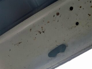

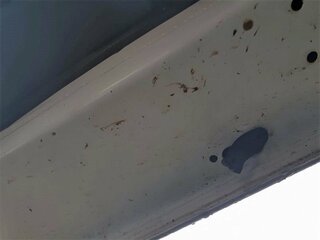

Schau dir mal den Wasserablauf in der Tür an. Der sitzt an der Unterseite der Tür, es ist so eine Art "kleiner Gummilappen". Der Ablauf könnte zu sein, dann staut sich Wasser in der Tür und kann in den Innenraum laufen.
Edit: Hier als Beispiel die Abläufe unter der Vordertür des Dokker.
